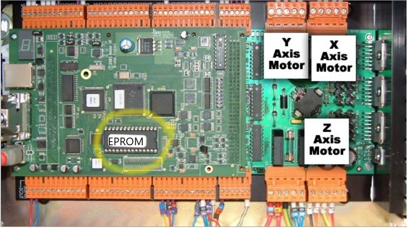

EPROM LOCATION NEXT STEP CARD

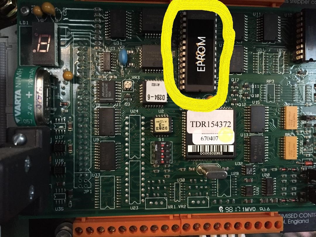

EPROM LOCATION SMART STEP CARD
